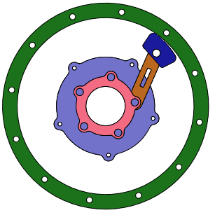

Otimização de movimento
É possível criar o estudo de um projeto no SolidWorks Simulation para otimizar os recursos do estudo de movimento.
  • Na caixa de diálogo Parâmetros, você pode criar e vincular variáveis a recursos de estudos do tipo Análise de movimento.
  • Em um estudo de projeto, é possível especificar restrições e objetivos que são vinculados aos resultados do estudo de movimento por sensores. Você pode executar uma otimização ou avaliar cenários específicos do projeto.
  • Para cada iteração do projeto, você pode visualizar a animação de movimento dentro do estudo do projeto. Para qualquer iteração do estudo do projeto, você pode visualizar resultados de movimentos detalhados no estudo de movimentos.
