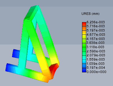

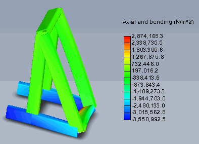

Exibir resultados de viga no eDrawings
É possível salvar os resultados de viga na geometria de viga atual e exibi-los no eDrawings como eles aparecem no SolidWorks Simulation. Anteriormente, os resultados de viga eram exibidos em cilindros no eDrawings.
Para salvar os resultados de viga na geometria de viga atual e exibi-los no eDrawings:
- Crie as plotagens da viga no SolidWorks Simulation.
- Na árvore de estudos do Simulation, clique com o botão direito em Resultados e clique em Salvar todas as plotagens como eDrawings.
- Na caixa de diálogo Salvar como, insira um local para Salvar em e o Nome de arquivo. Clique em Salvar.
- Abra o arquivo no eDrawing.
