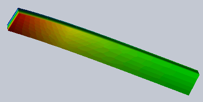

    Em Plotagem de tensão no PropertyManager, em Exibição, em Tensão de viga, Axial e de curvatura mais alta agora foi substituído por Axial e curvatura, que mostra as tensões axiais uniformes combinadas e as tensões axiais resultantes da curvatura. Agora estas plotagens mostram a distribuição de tensões ao longo da viga e já não apresentam uma única cor. Nas versões anteriores, uma única cor representava o valor máximo em toda a seção do corte transversal da viga.

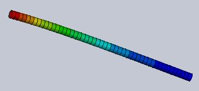

Em plotagens de tensão, os nós e os resultados de elementos estão disponíveis para as vigas. Como antes, as plotagens de elemento são exibidas em seções de cortes transversais cilíndricos.
Se a opção Renderizar perfil de viga estiver desmarcada em Plotagem de tensão do PropertyManager, o software atribui os valores de tensão máximos para o elemento e os componentes axiais. Por exemplo, é possível selecionar entre Axial e de curvatura mais alta, Maior dobra na direção local 1 ou Maior dobra na direção local 2.
Se a opção Renderizar perfil de viga estiver selecionada em Plotagem de tensão do PropertyManager, as tensões de curvatura variam em toda a seção transversal, bem como ao longo do eixo da viga. Por exemplo, você pode selecionar entre Axial e curvatura, Maior dobra na direção local 1 ou Maior dobra na direção local 2, que indica que os valores variam ao longo da seção transversal.
