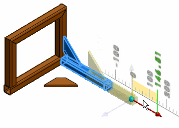

- Na área de gráficos, selecione a outra cantoneira, o membro estrutural na extrema direita e a tampa da extremidade.
- No PropertyManager, em Opções, selecione Espaçar corpos sólidos automaticamente após arrastar.
Arraste a alça vermelha da tríade para posicionar os corpos como demonstrado.
Quando você arrasta o grupo de corpos na posição demonstrada, um permanece onde você o soltou e o software automaticamente espaça os outros ao longo do mesmo eixo.
