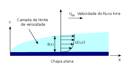

A convecção está associada ao conceito de camada de limite, que é uma fina camada de transição entre uma superfície que se pressupõe adjacente a moléculas estacionárias e o fluxo do fluido circundante. Isso é ilustrado na figura a seguir, do fluxo sobre uma chapa plana.
Onde u(x,y) é a velocidade na direção x. A região até a extremidade externa da camada de fluido, definida como 99% da velocidade de fluxo livre, é chamada de espessura da camada limite do fluido d(x).

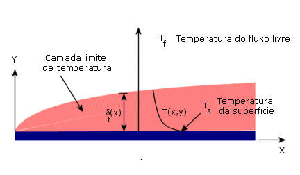

Um esboço semelhante poderia ser feito com a transição de temperatura, da temperatura da superfície para a temperatura ambiente. Um diagrama da variação de temperatura é mostrado na figura seguinte. Observe que a espessura da camada limite térmica não é necessariamente igual à do fluido. As propriedades do fluido que compõem o número de Prandtl governam a magnitude relativa dos dois tipos de camada limite. Um número de Prandtl (Pr) igual a 1 indicaria o mesmo comportamento para ambas as camadas.
