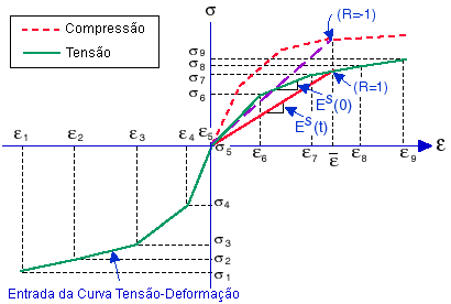

A ilustração a seguir mostra uma curva de tensão-deformação típica de um modelo de material não linear:
