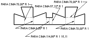

Um padrão plano é exibido com notas de dobra de chapa metálica. Você pode definir opções para notas de dobra em Propriedades do documento - Chapa metálica.

Para alternar a visibilidade das notas de dobra de chapa metálica:
  1. Selecione a vista de desenho de padrão plano para exibir o PropertyManager de Vista de desenho.
  2. Clique em Mais propriedades.
  3. Na guia Propriedades da vista, desmarque Exibir notas de dobra de chapa metálica.
