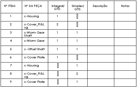

O software não fornece um template para tabelas gerais.
Os templates personalizados contêm cabeçalhos e formatação, mas não conteúdo de tabela.

Para salvar um template personalizado:
  1. Insira uma tabela em um desenho.
  2. Personalize a tabela.
  1. Clique com o botão direito na tabela e selecione Salvar como.
  2. Na caixa de diálogo Salvar como, digite o nome do template, navegue até uma pasta e clique em Salvar.
