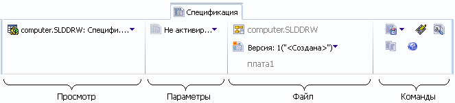

Используйте вкладку Спецификация для просмотра спецификации сборки или чертежа SolidWorks.
Чтобы отобразить спецификацию SolidWorks, выберите сборку или чертеж SolidWorks, содержащие спецификацию. На вкладке Спецификация в поле Спецификация выберите спецификацию со значком
Вид
Спецификация |
Типы спецификаций, доступные для данной сборки или чертежа. |
Параметры
Активизация |
Управляет отображением спецификации в виде Спецификация. |
Файл
Исходный файл |
(Только для чтения) Имя файла сборки или чертежа. |
Версия файла |
Позволяет выбрать версию исходного файла, для которого необходимо отобразить спецификацию. |
Конфигурация |
(Только для чтения) Конфигурация для спецификации. |
Команды
Сохранить |
Выберите Сохранить, чтобы сохранить спецификации SolidWorks, или Сохранить как, чтобы сохранить спецификации в именованной спецификации. |
Открыть как файл CSV |
Открывает спецификацию в программе Excel в виде файла с разделением запятыми. |
Поиск |
Проводит поиск текстовой строки в спецификации. См. раздел Поиск в спецификациях. |
Сравнить спецификацию |
Изменяет компоновку вкладки "Спецификация", позволяя выбрать вторую спецификацию для сравнения. См. раздел Сравнение спецификаций. |
Справка |
Доступ к контекстно-зависимой справке. |
