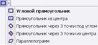

Аналогичные команды группируются в плавающих кнопках на панелях инструментов и в Диспетчере команд. Например, к набору различных прямоугольников можно получить доступ с помощью одной кнопки со стрелкой.
Плавающие кнопки включают только кнопки инструментов или кнопки с метками.
Если нажать плавающую кнопку, не раскрывая ее:
  • При нажатии некоторых кнопок, например Эскиз, выполняется наиболее часто используемая команда. Эта команда отображается первой в списке и используется для обозначения кнопки.
  • Для обозначения таких кнопок, как Прямоугольник (если необходимо последовательно создать несколько прямоугольников одного типа), используется значок последней команды, а выполняется команда, заданная по умолчанию.
Можно также нажать и выбрать другую команду.
