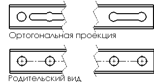

Линия разрыва прикрепляется к указателю.
Нажмите на вид дважды, чтобы поместить две линии разрыва, создав тем самым разрыв.
Вид отображается с разрывом в геометрии. Кроме геометрии модели, разъединенные виды также поддерживают условные виды резьбы, оси.
Добавьте необходимое число линий разрыва. Чтобы создать горизонтальные и вертикальные линии разрыва в одном виде, добавьте несколько разрывов, используя горизонтальное и вертикальное направления.

Параметр Штриховка можно выбрать для разъединенного виде только в состоянии без разрыва. Невозможно выбрать штриховку, которая пересекает линию разрыва.
Чтобы выровнять разрыв в виде проекции с разрывом в родительском виде:
Нажмите правой кнопкой мыши на вид проекции и выберите Свойства.
В диалоговом окне выберите параметр Выровнять разрыв с родителем.
Нажмите OK.
