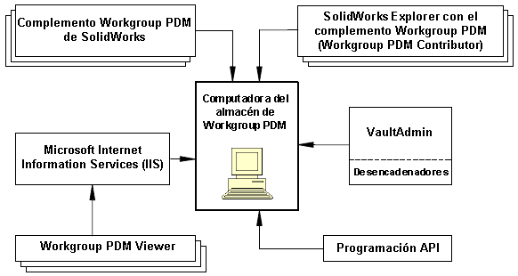

Workgroup PDM es un software de gestión de datos de productos que se ejecuta desde el entorno de SolidWorks o como una aplicación independiente en SolidWorks Explorer. Workgroup PDM controla los proyectos con procedimientos para traer, registrar, controlar las revisiones y otras tareas administrativas.
A continuación, se ilustra un sistema de Workgroup PDM:
