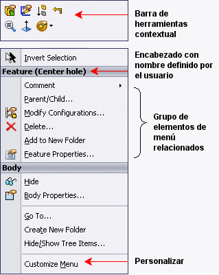

Los menús contextuales ofrecen acceso fácil a herramientas y comandos.
Para ver los menús, haga clic con el botón derecho del ratón cuando se mueve el cursor sobre:
  • Geometría de modelo
  • Gestor de diseño del FeatureManager
  • Bordes de ventana
Los menús contextuales contienen:
  • Una barra de herramientas contextual con los comandos utilizados con más frecuencia
  • Encabezados en negrita que denotan secciones del menú.
  • Nombres definidos por el usuario si se aplicaron nombres personalizados a las operaciones, los componentes, etc.
  • Grupos de elementos de menú relacionados.
  • Formas de personalizar el menú.
Los menús contextuales aparecen en la versión breve de forma predeterminada. Haga clic en para visualizar la versión larga con todos los elementos posibles.
Los menús contextuales se pueden personalizar:
  • Ocultar o mostrar elementos de menú
  • Visualizar todos los elementos de los menús.
  • Restablecer los menús a los valores predeterminados del sistema
