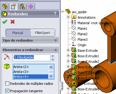

Gestor de diseño del FeatureManager desplegable
El gestor de diseño del FeatureManager desplegable le permite visualizar al mismo tiempo el gestor de diseño del FeatureManager y el PropertyManager. A veces es más fácil seleccionar elementos en el gestor de diseño del FeatureManager desplegable que en el gráfico. Además, se pueden ocultar elementos seleccionados, cambiar su transparencia, ir de unos a otros o aplicarles el zoom. No se pueden suprimir elementos o deshacer la reconstrucción.
Cuando un PropertyManager está activo, el gestor de diseño del FeatureManager desplegable aparece automáticamente. Para expandirlo:
Hacer clic en
junto al nombre del documento en el gestor de diseño del FeatureManager desplegable.
Haga clic en el nombre del elemento de nivel superior en el gestor de diseño desplegable del FeatureManager
Presione la tecla C.
Si Usar FeatureManager desplegable transparente en piezas/ensamblajes está seleccionado en Herramientas, Opciones, Opciones de sistema,
FeatureManager
, el gestor de diseño desplegable del FeatureManager es transparente para que se pueda ver el modelo debajo del mismo.
