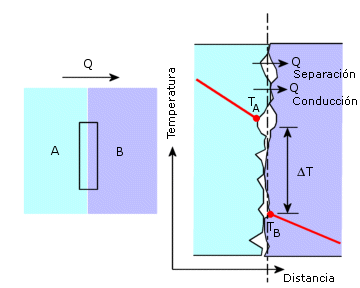

La utilidad de la analogía entre el flujo de corriente eléctrica y el flujo de calor se manifiesta cuando se necesita una descripción satisfactoria de la transferencia de calor en la interfaz de dos medios conductores. Debido a las limitaciones del equipo, ninguna de las dos superficies sólidas forma un contacto perfecto cuando se las coloca juntas. Siempre existen diminutas separaciones de aire entre las superficies de contacto debido a las rugosidades.
A través de la interconexión entre las dos caras en contacto, existen dos modos de transferencia térmica. El primero es la conducción a través de puntos de contacto 'sólido a sólido' (Qconducción), el cual es muy efectivo. El segundo es la conducción a través de las separaciones con contenido gaseoso (Qseparación) que, debido a su baja conductividad térmica, puede ser deficiente. Para tratar la resistencia a contacto térmico, se ubica una conductancia interfacial, hc, en serie con los medios conductores a ambos lados, según se muestra en la siguiente figura.
La conductancia hc es similar al coeficiente de transferencia de calor por convección y tiene las mismas unidades (W/m2 oK). Si DT es la diferencia de temperatura a lo largo de una interfaz de área A, entonces la tasa de transferencia térmica Q está dada por Q = A hc DT. Si se usa la analogía eléctrico-térmica, se puede expresar que Q = DT/Rt, donde Rt es la resistencia a contacto térmico y está dada por Rt = 1/(A hc).
