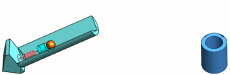

Debe definir la constante de resorte óptima de una catapulta que lanza un proyectil para alcanzar un blanco con la fuerza de impacto mínima.
Para hallar la constante de resorte necesaria en una catapulta diseñada para lanzar un proyectil que alcance un blanco a una distancia determinada, defina un estudio de diseño.
Catapulta
Para abrir el modelo, vaya a install_dir\samples\whatsnew\Optimization\catapult.sldasm.
Para realizar el tutorial debe instalar el complemento de simulación del movimiento.
Revise las operaciones del estudio Análisis de movimiento:
  • Resorte lineal
  • Carga de gravedad
  • Dos conjuntos de contactos
  • Dos trazados resultantes para realizar el seguimiento de la fuerza de contacto entre el proyectil y el blanco, y el componente X de desplazamiento lineal del proyectil.
  • Dos sensores que realizan el seguimiento de los trazados resultantes del análisis de movimiento.
