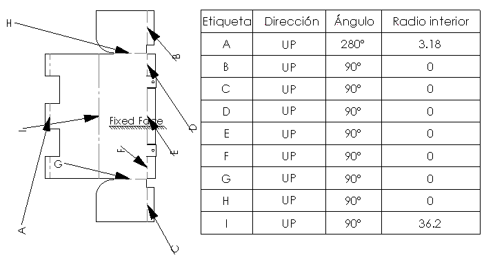

SolidWorks 2012 incluye una nueva tabla de pliegue. Puede insertar esta tabla en la vista de chapa desplegada de las piezas de chapa metálica de los dibujos. Las tablas de pliegue proporcionan información sobre los pliegues del sólido de chapa metálica, incluidas las etiquetas, las direcciones, los ángulos y los radios internos. Puede insertar tablas o notas de pliegue, pero no ambas.
Tabla de pliegue
Notas de pliegue
