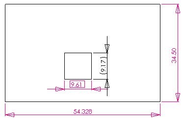

Al abrir un dibujo, las cotas que han cambiado desde el último guardado aparecen resaltadas. Para ver las cotas modificadas, en primer lugar debe guardar la pieza o el ensamblaje y el dibujo en SolidWorks 2012. Después de guardar el dibujo con las cotas modificadas, se restablece el resaltado de éstas.
Antes de los cambios
Después de los cambios
