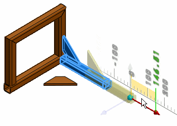

Puede separar de forma uniforme grupos explosionados de sólidos.
  1. En la zona de gráficos, seleccione la otra cartela, el miembro estructural situado en el extremo derecho, y la tapa en el extremo.
  2. En el PropertyManager, en Opciones, seleccione Espaciar sólidos automáticamente después de arrastrar.
  3. Arrastre el asa roja del sistema de referencia para colocar los sólidos tal como se muestra.
    Al soltar el grupo de sólidos en la posición mostrada, uno permanece en ella y los demás se separan automáticamente a lo largo del mismo eje.
