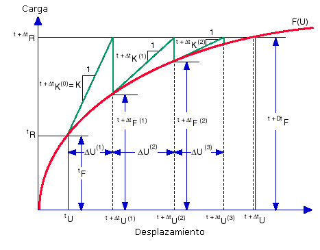

Métodos de solución iterativos: Esquema Newton-Raphson (NR)
En este esquema, la matriz de rigidez tangencial se forma y se descompone en cada iteración dentro de un paso en particular según se muestra en la figura siguiente. El método NR tiene un alto coeficiente de convergencia y su coeficiente de convergencia es cuadrático. Sin embargo, debido a que la rigidez tangencial se forma y descompone en cada iteración, lo cual puede ser demasiado costoso para modelos grandes, es recomendable utilizar otro método iterativo.
