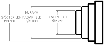

| Doğrusal/Radyal Olarak Eşit Aralıklarla Yerleştir |
Seçili ölçümlendirmeleri, seçili ölçümlendirmelerden parçaya en yakın olandan en uzak olanına doğru doğrusal veya radyal olarak eşit aralıklarla yerleştirir.
| Eşdoğrusal Olarak Hizala |
Seçili ölçümlendirmeleri yatay, dikey veya radyal olarak hizalar. Ölçümlendirmeleri belirli bir ölçümlendirme ile hizalamak için, Ctrl tuşuna basın ve ölçümlendirmeyi seçin, ardından geri kalan ölçümlendirmeleri seçin.

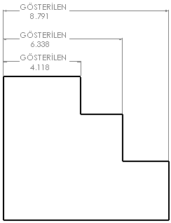

| Kademeli Hizala |
Seçili doğrusal ölçümlendirmeleri kademelendirir.
