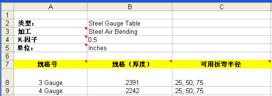

生成钣金规格表
规格表包含在 SolidWorks 应用程序中,位于以下位置:安装目录\lang\language\Sheet Metal Gauge Tables
如果您生成钣金规格表,请用分号 - ; - 作为值之间的分隔符。
