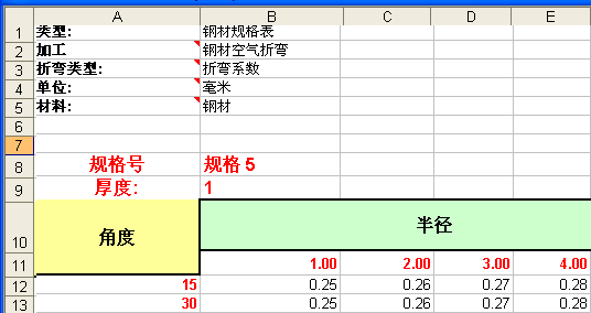

以下显示了组合的规格/折弯系数表。对于每个规格号(厚度),您都可以从半径和角度范围中进行选择。
