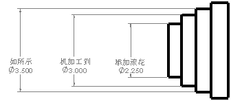

当您在工程图中选取两个或多个尺寸时,有一组对齐工具出现在尺寸调色板上。
自动排列尺寸
自动排列所选的尺寸。参阅自动排列尺寸
线性/径向均匀等距
在与零件最近和最远的选定尺寸之间以线性或径向方式设置等间距。
共线对齐
水平、垂直或径向对齐选定尺寸。
要将尺寸与特定尺寸对齐,按 Ctrl 并选取尺寸,然后选取剩余尺寸。
交错对齐
交错排列选定的线性尺寸。
上对齐尺寸文字
上对齐选定尺寸文本。
下对齐尺寸文本
下对齐选定尺寸文本。
左对齐尺寸文本
左对齐选定尺寸文本。
右对齐尺寸文本
右对齐选定尺寸文本。
要调整尺寸之间的间距,使用尺寸调色板中的指轮或通过手动拖放尺寸的方式。只有当间距选项可用时,尺寸调色板上才会出现指轮。
尺寸间距值是间距的缩放系数。例如,该值为 2 则间距值乘以系数 2,即加倍。
