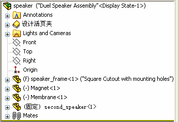

您可在零件、装配体、以及工程图文档的 FeatureManager 设计树内以及零件和装配体的 ConfigurationManager 中显示零部件的配置说明。
根据默认,零部件配置说明与零部件配置名称相同,所以不显示。您必须指定新的零部件配置说明以使它们显示在 FeatureManager 设计树中。您在零件文件中更改零部件配置说明。
欲显示零部件的配置说明:
  • 在 FeatureManager 设计树顶层,用右键单击零件、装配体或及工程图名称,然后选择树显示 > 显示零部件配置说明
