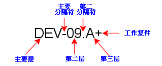

主要 分隔器 第二 分隔器 第三 工作复件
范围   范围     字符
A-Z - (减号) 01-99     + (加号)
框中的彩色背景表示激活的设定。
修订字母只允许大写。
版本名称中任何部分都不允许符号 * \ / : ? " < >。 受限制的符号为在 Windows 文件名称中不允许的字符。 句号(.)可允许用为分隔符,但不可在修订方案的任何其它字段中使用。
空格可出现在清单项目中(如 In Work(工作中)),但不能作为工作复件。 不允许空白清单项目。
范例修订方案
此范例显示使用 Workgroup PDM 中所有可用的修订级别的方案。
