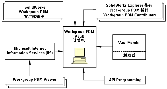

Workgroup PDM 结构
  • 一台计算机只能包含一个库。 库目录不能为隐藏或只读目录。
  • 库中每个文件都有元数据。 元数据为包含服务器选项(用户信息、版本方案,等)及文件信息(版本历史、户主,等)的系列文本文件。
  • Workgroup PDM 不使用数据库。 不要求有 Microsoft® Access。
  • 库必须具有 Viewer(观阅器)许可才可使用 Workgroup PDM Viewer。
  • 随 SolidWorks 客户端和 SolidWorks Explorer 客户端许可包含有一 Workgroup PDM API 许可。
  • Clients(客户端) 和 VaultAdmin、API、及 Workgroup PDM Viewer(查看器) 可安装在作为 Vault(库)的同一计算机上,或安装在不同的计算机上。
