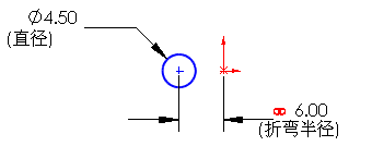

线路
  • 草图:
    • 命名为线路
    • 位于垂直于圆弧一端的基准面上
  • 代表弯管外径的圆,尺寸命名为直径@线路
  • 在圆心和圆弧中心之间的尺寸:
    • 命名为折弯半径@线路
    • 链接到折弯半径@弯管圆弧
示例:
