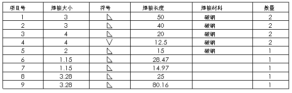

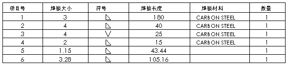

在本范例中,执行焊接类型组合后,行 1 和 2、行 6 和 7 以及行 8 和 9 将组合在一起。行 3 和 4 不会组合在一起,因为它们属于不同的焊接类型。例如,当行 1 和 2 组合后,焊接长度为 180 (2x50 + 2x40),数量为 1。
未组合(焊缝按类型、大小和长度进行分组。)
已组合(焊缝按类型和大小进行分组。)
