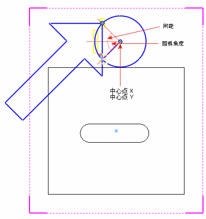

  3. 在 PropertyManager 中,在参数下面:
    • 要设定除工程图视图中心点之外的阵列中心点,在 中心点 X 中心点 Y 中设定值。您还可拖动选择点来设定阵列的中心点。
    • 设置间距 以指定阵列中的总度数。您还可以在图形区域中选择间距
    • 选取等间距来阵列相等实例。
    • 实例数 设定到要创建的注释总数。您还可以在图形区域中设定实例数
    • 设置半径 以指定阵列的半径。您还可拖动选择点来设定半径
    • 设置圆弧角度 以指定从所选注释的中心到阵列的中心点或顶点的夹角。
    • 单击反向 在沿圆形的另一边生成阵列。您还可在图形区域中通过单击控标 来反转方向。
      您可在图形区域中通过拖动选择点 来更改半径并设定阵列中心点。
      初始注释 圆周注释阵列
      编辑过的圆周注释阵列
