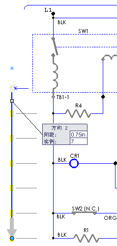

  5. 单击
    初始注释 生成线性注释阵列
    线性注释阵列 编辑过的线性注释阵列
