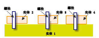

    不适合子建模的父模型。 所有实体都通过螺栓连接。
