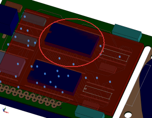

  1. 在 CircuitWorks 中,单击 SolidWorks > 创建模型 工具选项卡),然后在 CircuitWorks 对话框中单击创建
    当 SolidWorks 模型出现时,迹线、图层、转接、垫片、孔和填补区域将纳入到 SolidWorks FeatureManager 设计树中。
  2. 在 FeatureManager 设计树中,展开 previewpcb<1> 组件,并检查 SolidWorks 模型中的 ECAD 文件特征,例如,传导性和绝缘体图层、孔、外置区域和转接。
    1. 旋转模型。
    2. 选择旋转模型中的第三个传导性图层。
    3. 选择第一个绝缘体图层。
    4. 选择 PTH,电镀孔。
    5. 选择转接。
    6. 在过滤转接的位置放大,该过滤转接不会在模型上显示。
  3. 在 SolidWorks 应用程序中,将模型保存为 My_previewpcb.sldasm
  4. 在 SolidWorks 应用程序中,单击 CircuitWorks > 输出到 CircuitWorks
    输出的 ECAD 模型不包括转接、填补区域或垫片,这是因为 CircuitWorks 不输出这些特征。
