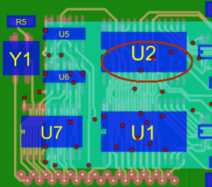

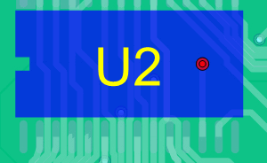

    在线路板上有 37 个转接。 其中有 3 个转接通过线路板的 U2 组件。
  2. 右键单击第一个 STANDARDVIA_EXAMPLE Vias 16x16.png 转接,然后单击属性
    随即出现转接属性窗格。
  4. 为其他两个 STANDARDVIA_EXAMPLE Vias 16x16.png 转接重复步骤 2 和 3。

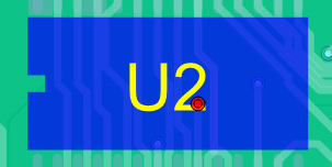

    随即出现转接过滤器窗格。
  6. 选择大于,然后输入 0.99
    随即筛选出直径为 1.0 mm 的三个转接。 过滤转接在 CircuitWorks 树中压缩显示。
