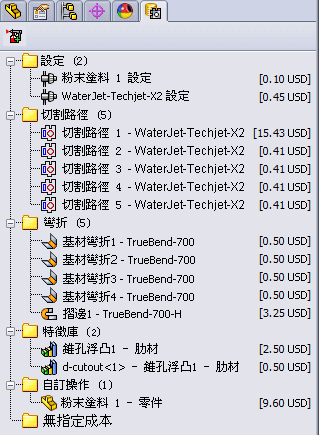

您可以使用 SolidWorks 軟體視窗左邊的 CostingManager,查看 Costing 工具如何將製造零件所需的每項操作進行分類。

設置 FM_folder.gif 資料夾包含與製造設置相關的成本,例如設置機器以製造一個批次 (批量) 的零件。 製造零件的每項操作都需要設置成本。 如果設置成本包含在 Sheet Metal 範本中,Costing 工具會辨識該成本。
例如,在範本中,如果您指定切割路徑給雷射切割操作,那麼該切割路徑的設置成本將會從範本加入設置資料夾中。
展開設置 FM_folder.gif 資料夾並將游標停放在設置成本 Costing_Setup_Cost.gif 上,以查看成本計算的結果。
設置成本是依零件數計算。

切割路徑是 2D 機器加工操作 (例如雷射、水刀或電漿切割) 將遵循的工具路徑。在從板材原料開始製造的零件中,預設會使用 2D 機器加工操作切割任何貫穿的鑽孔、貫穿的切割或需要切割的外部邊界幾何,為這些特徵產生切割路徑。
切割路徑 FM_folder.gif 資料夾包含:
  • 零件所需的切割數目
  • 要使用的切割方法
  • 每次切割的成本
每次切割成本的計算方式為:
成本 = 切割長度 * Sheet Metal 範本中的每單位長度成本
展開切割路徑 FM_folder.gif 資料夾並將游標停放在切割路徑 FM_costing_cut_path.gif 上,以查看成本計算的結果。 選擇一個切割路徑,以強調顯示模型中的幾何。

彎折 FM_folder.gif 資料夾包含鈑金零件中的所有彎折。 彎折分為兩種類別: 一般彎折和摺邊。 該資料夾中的所有彎折代表要使用的彎折操作及每個彎折的成本。

特徵庫 FM_folder.gif 資料夾包含鈑金零件中的所有成形工具和特徵庫。 每個項目的成本都是按 Sheet Metal 範本中定義的行程計算。
您可以將游標停放在特徵庫 FM_costing_library_features.gif 上,以查看用於計算成本的數學關係式。
您可以解散鈑金本體中的特徵庫。 如果您需要使用雷射或水刀機器製造特徵庫,則可以解散特徵庫,以便 Costing 工具可以根據要切割的長度,而非每段行程來計算成本。 在 FeatureManager 設計樹狀結構中,於特徵庫上按右鍵,然後按一下解除特徵庫。 特徵庫會轉換為 Costing 工具的切割路徑,以進行評估。

自訂操作 FM_folder.gif 資料夾包含 Costing 工具無法自動辨識的所有操作。 自訂操作成本可以計算為與整個零件、零件重量、特定零件表面、零件邊線或單一行程操作 (例如沖壓或彎折操作) 相關的成本。
例如,如果要塗彩零件,您可以指定要塗彩整個零件或零件特定面的成本。如果您要塗彩特定面,請加入單位面積的成本,例如塗彩零件每平方英吋所需的金額。
您可以在 Sheet Metal 範本中設定自訂操作,然後自動或手動套用那些操作。
您也可以透過在 Costing Manager 中按一下加入自訂操作 Costing_Create_Custom_Operation.gif 來產生自訂操作,無須編輯範本。
資料夾中的每個項目都會顯示您所選的操作名稱和選擇類型。
您可以將游標停放在自訂操作上,以查看用於計算成本的數學關係式。

無指定成本 FM_folder.gif 資料夾包含具有以下情形的特徵:
  • Costing 工具無法辨識
  • 未在 Sheet Metal 範本中定義
  • 成本為零
如果您將某個特徵的成本設定為零,該特徵便會移至此資料夾。 如果您指定成本給無指定成本 FM_folder.gif 資料夾中的特徵,該特徵便會移至適當的資料夾,並以斜體顯示且標註星號以表示取代。 如果您指定成本的特徵不是切割路徑、彎折或特徵庫,那麼軟體便會將該特徵指定至自訂操作 FM_folder.gif 資料夾。
