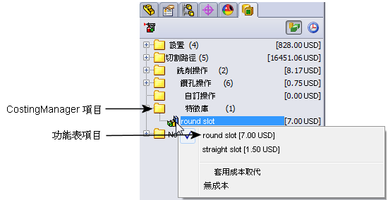

在 CostingManager 中編輯鈑金操作:
  1. 在 CostingManager 中展開項目。
  2. 按一下右鍵,再按一下下列任何項目。例如:
CostingManager 項目 功能表項次 描述
設置 FM_folder.gif 資料夾 選擇設置成本 將現有的設置成本加入設置FM_folder.gif 資料夾。
  加入設置成本 在名為設置成本nCosting_Setup_Cost.gif設置FM_folder.gif 資料夾中產生新的設置成本。
設置 FM_folder.gif 資料夾中的項目 移除設置成本 設置FM_folder.gif 資料夾移除項目。
切割路徑 FM_folder.gif 資料夾中的項目 範本中定義的切割機器 設定不同的切割工具。例如,您可能有兩台不同的雷射機器可以選擇。
彎折 FM_folder.gif 資料夾中的項目 範本中定義的折床機 設定不同的折床機以產生零件中的彎折。
特徵庫 FM_folder.gif 資料夾中的項目 範本中定義的特徵庫 設定不同的特徵庫來代替自動選擇的特徵庫。
自訂操作 FM_folder.gif 資料夾 加入自訂操作 產生新的自訂操作
自訂操作 FM_folder.gif 資料夾中的項目 編輯自訂操作 編輯自訂操作
  移除自訂操作 自訂操作FM_folder.gif 資料夾移除項目。
無指定成本 FM_folder.gif 資料夾中的項目 範本中定義的特徵庫 將項目指定為特徵庫。
