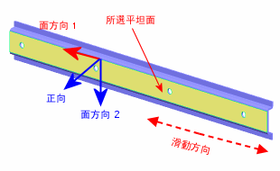

所選平坦面 (以黃色顯示) 只能夠沿著紅色虛線箭頭所示方向 (亦即面的方向 1) 滑動。執行此條件時,應將其餘兩個方向 (方向 2 及正向) 設為零。

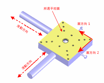

所選平坦面 (以黃色顯示) 可沿著面方向 1 與面方向 2 滑動。執行此條件時,應將正向運動設為零。
上圖所示的桌子可於地面上 (紅色虛線箭頭) 自由移動,但無法進行正向運動 (藍色實線)。 所選平坦面 (以黃色顯示) 可沿著所選面的方向 1 及方向 2 自由滑動,但在正向方向上受到限制。

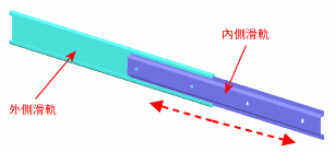

內側滑軌可沿著如虛線箭頭所示的方向自由滑動。 使用在平坦面上拘束類型將沿著面方向 2 與垂直於面的位移指定為零。
