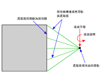

當置換後的零組件相對於塑模的零組件具有充分的剛性,且您已知足以抵銷其對於模型其他部分的作用之遠端平移及/或旋轉量時,適合使用此選項。
限制的作用點係藉由剛性條棒有效連接到所選面。
剛性連接到共用點上的所選面 (單面或多面) 只能夠以剛性體的形態變形。每個面的面積及形狀維持不變。高應力也可能使相近的面產生剛性連接。
