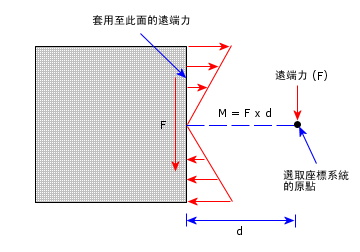

遠端負載 (力及/或力矩) 係套用於點上,該點係由參照所選座標系統的 X-、Y- 及 Z-位置定義。如未選擇座標系統,則依預設使用整體座標系統。遠端力矩係套用於座標系統的指定軸上。程式會自動計算等效力並套用到所選面上。套用於遠端位置上的力會轉移為套用到所選面 (單面或多面) 上的力及等效力矩。
例如,假設您如下圖所示,將遠端力 F 套用到面上,程式除了力 F 之外會一併將與其等效之力套用到力矩 M = F x d。
建議在一個方向上套用所有的遠端力及力矩組成 (相對於局部座標系統的 X、Y、Z 方向)。
