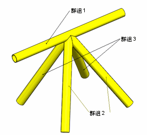

修剪順序的範例
包含三個熔接群組的模型。

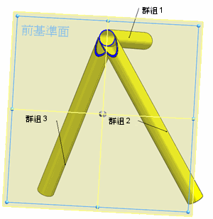

有修剪順序的剖面視圖:
  • 群組 1 - 修剪順序 1
  • 群組 2 - 修剪順序 2
  • 群組 3 - 修剪順序 3
結果:
  • 群組 1 修剪群組 2 及 3。
  • 群組 2 修剪群組 3。

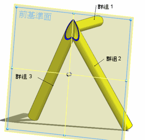

有修剪順序的剖面視圖:
  • 群組 1 - 修剪順序 1
  • 群組 2 - 修剪順序 2
  • 群組 3 - 修剪順序 2
結果:
  • 群組 1 修剪群組 2 及 3。
  • 群組 2 及 3 互相斜接。
