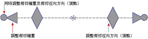

不規則曲線控制點包括多種控制點類型,以控制在該點的不規則曲線的權重和方向(向量)。
您可以控制權重及方向:
  • 個別或整體
  • 不對稱:只有一邊
  • 對稱:兩邊一起
控制點色彩表示操作的狀態。
控制點 狀態 結果 - 控制點:
splines_control04a.gif spline_handle_grey-arrow.gif spline_handle_grey-diamond.gif 未啟用 未選擇。
splines_control04b.gif spline_handle_lt-blue-arrow.gif spline_handle_lt-blue-diamond.gif 所選的 已選取,但是沒有動作發生。
啟用(A) 已移動,且操作仍然持續進行中。
splines_control04c.gif spline_handle_blue-arrow.gif spline_handle_blue-diamond.gif 啟動的 已移動,且操作停止在其新的位置上。
splines_control04d.gif spline_handle_black-arrow.gif spline_handle_black-diamond.gif 已限制 包括限制尺寸或限制條件。
