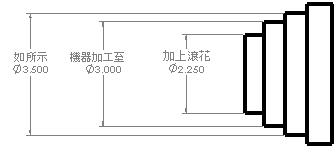

尺寸調色盤 - 對正工具
當您在工程圖中選擇兩或多個尺寸時,一組對正的工具會出現在尺寸調色盤上。
自動排列尺寸
自動排列所選尺寸。請參考自動排列尺寸
線性均分/徑向
同等間隔排列所選的尺寸,以線性或放射狀方式,在距離零件最近與最遠的所選尺寸之間。
共線對正(C)
以水平、垂直或放射狀方式對正所選尺寸。
要將尺寸與某一特別的尺寸對正,按下 Ctrl 並選擇尺寸,然後選擇其餘的尺寸。
交錯對正
交錯排列所選的長度尺寸。
向上調整尺寸文字
向上調整所選的尺寸文字。
向下調整尺寸文字
向下調整所選的尺寸文字。
向左調整尺寸文字
向左調整所選的尺寸文字。
向右調整尺寸文字
向右調整所選的尺寸文字。
要調整尺寸之間的間距,請使用尺寸調色盤中的縮圖滾輪或手動拖曳尺寸。僅在間距選項可用時,縮圖滾輪才會顯示在尺寸調色盤中。
尺寸間距值是間距的縮放係數。例如,2 會以係數 2 增加間距,或者加倍。
