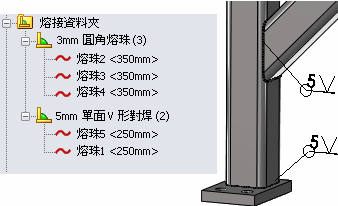

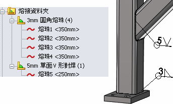

    在此影像中,有:
    • 四個 3mm 的圓角熔珠
    • 一個 5mm 的單面 V 形對焊
  3. 選擇要變更的熔珠 ,然後將其拖曳至不同的熔接 子資料夾,然後當指標變為 時放下它。
    您可以同時拖曳多個熔珠。
    在此影像中,熔珠 1 移至 5mm 單面 V 形對焊子資料夾。
    會有一個對話方塊警示您,移動熔珠會變更熔接大小和類型。
  4. 按一下確定
    熔珠將移至新的熔接 子資料夾,且其類型、大小和符號會更新。熔接 子資料夾根據您加入資料夾的熔珠數量而增加。
