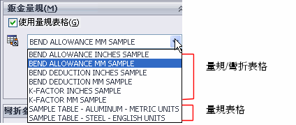

您可以使用鈑金量規表格來指定整個零件的預設值。
不過,您也可以在特定的特徵中取代與鈑金量規/彎折表格中預設值不同的厚度與半徑值,例如邊線凸緣。
控制厚度與彎折半徑值:
