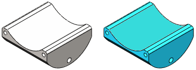

當塗貼零件時,零件的表面積可用於決定塗料量與要塗貼之零件的環境影響。
使用 Sustainability 工作窗格之生產製造部分中的塗料選項下拉式清單,您可以指示零件:
當您加入或變更塗料設定時,變更會立即顯示。 對多數零件而言,加入塗料會在環境影響中造成相對較小的變更。
