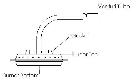

在零件號球中插入零件編號
若要在零件號球中從零件表插入零件編號:
  1. 在工程圖中按一下插入 > 註記 > 零件號球
    零件號球 PropertyManager 會出現。
  2. 零件號球設定中,按一下零件號球文字,然後按一下零件編號 (BOM)
  3. 設定選項。
  4. 在圖面中按一下以放置零件號球。

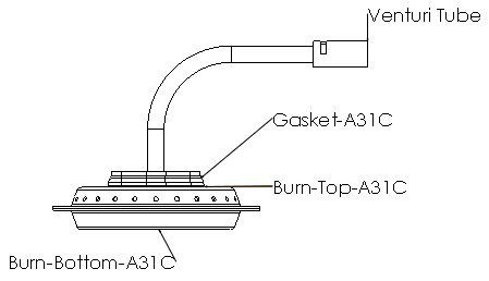

若要為零件號球插入檔案名稱,請遵循同樣的程序,然後在零件號球文字之下按一下檔案名稱而非零件編號 (BOM)
檔案名稱會顯不含副檔名的檔案名稱。
