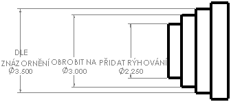

Paleta kóty - Nástroje pro zarovnání
Když ve výkresu vyberete alespoň dvě kóty, zobrazí se na paletě kóty sada nástrojů pro zarovnání.
Automaticky uspořádat kóty
Automaticky uspořádá vybrané kóty. Viz Automaticky uspořádat kóty.

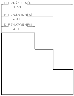

Rozmístit stejnoměrně lineárně/radiálně
Rovnoměrně rozmístí vybrané kóty, lineárně nebo radiálně, mezi nejbližší a nejvzdálenější vybrané kóty z dílu.

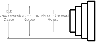

Zarovnat kolineárně
Zarovná vybrané kóty horizontálně, vertikálně nebo radiálně.
Chcete-li zarovnat kóty s určitou kótou, stiskněte klávesu Ctrl, zvolte kótu a pak vyberte zbývající kóty.
Zarovnat střídavě
Uspořádá vybrané lineární kóty střídavě.
Zarovnat text kóty nahoru
Zarovná text vybrané lineární kóty nahoru.
Zarovnat text kóty dolů
Zarovná text vybrané lineární kóty dolů.
Zarovnat text kóty doleva
Zarovná text vybrané lineární kóty doleva.
Zarovnat text kóty doprava
Zarovná text vybrané lineární kóty doprava.
Pomocí prostředního kolečka nebo ručním přetažením kót můžete upravit vzdálenosti mezi kótami na paletě kót. Prostřední kolečko se objeví na paletě kót pouze tehdy, když jsou dostupné volby pro vzdálenosti mezi kótami.
Mezera mezi kótami je faktorem měřítka pro vzdálenost. Například hodnota 2 zvětší vzdálenost mezi kótami koeficientem 2, tj. ji zdvojnásobí.
