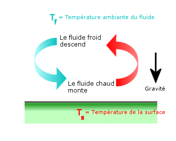

Convection naturelle (libre)
Le mouvement du fluide le long de la surface solide est dû aux poussées induites par les changements dans la densité du fluide résultant de la différence de température entre le solide et le fluide. Lorsqu'une plaque chaude est immergée dans un fluide froid, les particules de fluide en contact avec la plaque se réchauffent et leur densité diminue, ce qui provoque leur mouvement vers le haut.
