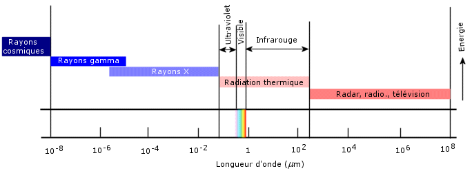

Rayonnement
La radiation thermique est l'émission d'énergie thermique par un corps, sous forme d'ondes électromagnétiques, du fait de sa température. Tout corps dont la température est supérieure au zéro absolu émet de l'énergie thermique. Les ondes électromagnétiques voyageant dans le vide, aucun milieu n'est nécessaire au transfert par radiation. La figure suivante indique la plage, en longueur d'onde, de la radiation thermique comparée aux radiations émises par d'autres moyens (rayons x, rayons γ, rayons cosmiques, etc).
L'énergie thermique du soleil atteint la Terre par radiation. Les ondes électromagnétiques voyageant à la vitesse de la lumière, la radiation est le mécanisme d'échange de chaleur le plus rapide.
