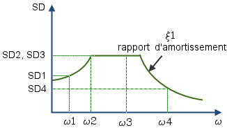

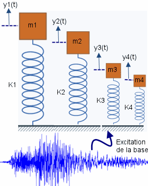

Réponse spectrale
Trace les réponses extrêmes dans le temps pour une série de systèmes à un degré de liberté (SDOF) soumis à un mouvement de base particulier, en fonction de leur fréquence naturelle ωI ou de la période de vibration TI. Chaque courbe de réponse spectrale correspond à un rapport d'amortissement modal particulier ξI.
Les grandeurs généralement tracées dans les réponses spectrales sont les suivantes :
  • Déplacement maximum SdI, ξI)
  • Pseudo-vitesse maximale SvI, ξI) = ωI*Sd
  • Pseudo-accélération maximale SaI, ξI) = ωI*Sv = ω2I*Sd
La réponse spectrale est utilisée comme paramètre d'excitation de la base dans une analyse de réponse spectrale.
Une réponse spectrale au déplacement relatif pour un coefficient d'amortissement particulier ξ1.
est égale à la valeur absolue maximale de la réponse au déplacement relatif en fonction du temps par oscillateur SDOF.
Fréquence circulaire naturelle de vibration par oscillateur SDOF.
